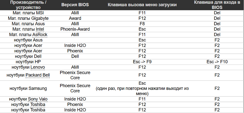

Проблема такова: имеется ноутбук ACER. Мне нужно войти в BOOT MENU, но по умолчанию его нельзя открыть. Сперва нужно войти в BIOS. Однако на BIOS стоит пароль.
Как можно открыть BOOT MENU без входа в BIOS?

Никак от слова совсем. Всё, что вы можете хотеть от материнской платы, определяется её прошивкой (BIOS, EFI и т. п.) Меню загрузки - часть прошивки материнской платы. А теперь Вы нам всем громко, внятно и подробно объясняете что хотели, что делали и что получили.
26 Авг 2013
105
вывести при включении компа нормальный POSTэкран, который стали закрывать идиотскими заставками. обычно заставка убирается клавишей TAB так вот внизу ПОСТэкрана написано какой клавишей входить в БИОС, а какой - в меню. Было бы логчино, что бы и в загрузочное меню входить тоже с паролем, что бы не входил кто попало. Обычно пароль сбрасывают вытаскиванием батарейки на некоторое время
