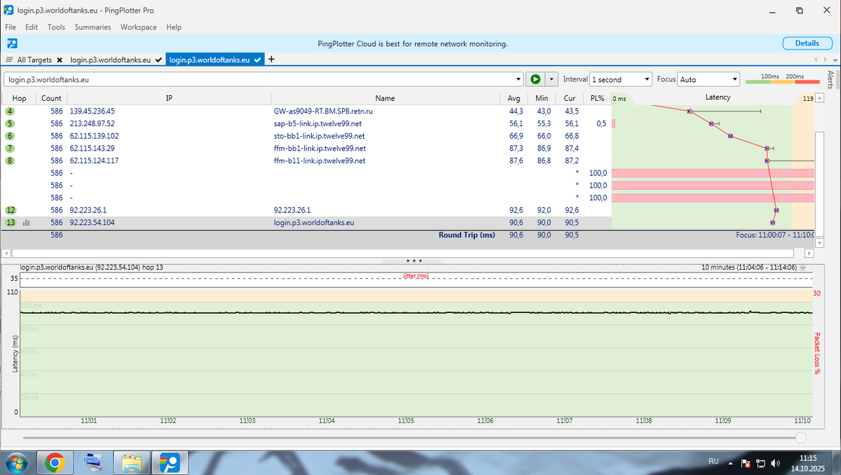

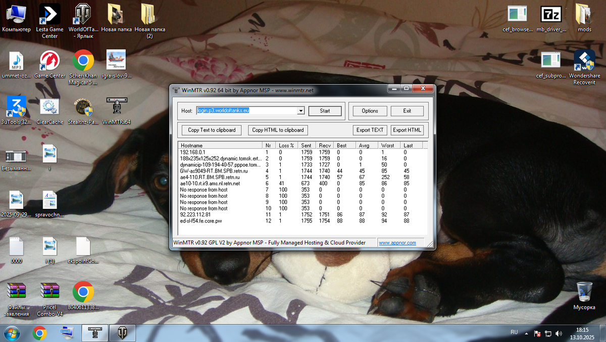

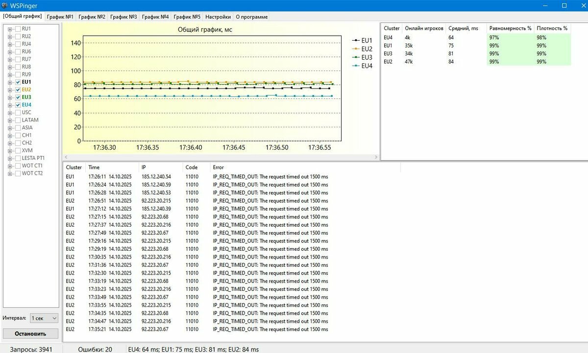

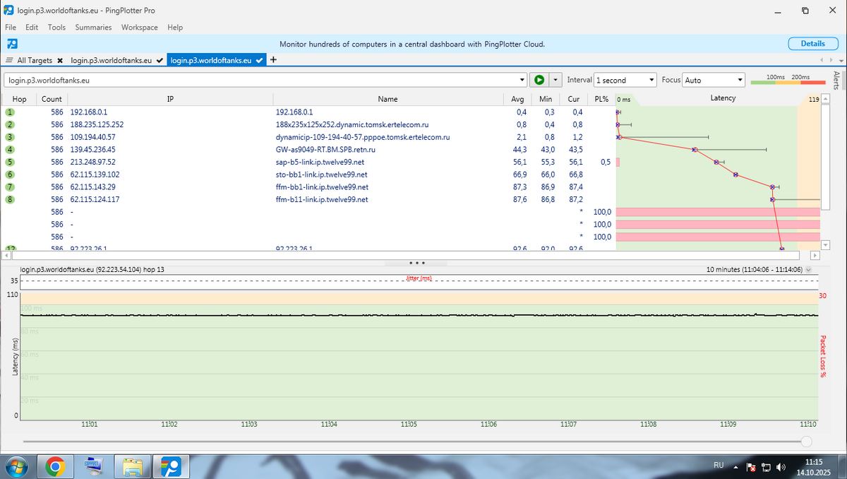

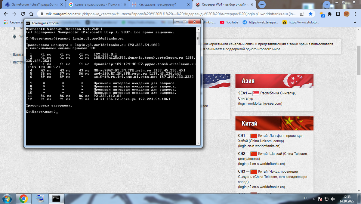

Играю на еу, вчера начались лаги томоза в игре жуткие всё дергается танк рывками короче не игра а гемор Пинг до 200, фвс до 20, играть не возможно, играл до 10.10.2025 всё было хорошо, писал провайдеру что то делали там а что хз сделал трассировку отправил им сказали проблемы у вг. отправил отчет и вг ответ
Здравствуйте.
Мы не обнаружили никаких проблем с сетью в последнее время.
Чтобы получить полную информацию о состоянии вашего интернет-соединения, при возникновении отклонений проведите повторную диагностику с помощью приложения Pingplotter: https://wargaming.net/support/en/products/wot/article/10252/
Обратите внимание, что диагностика должна занять не менее 30 минут.
Здравствуйте.
В присланном Вами отчете мы видим потери пакетов около 1%, которые начинаются с третьего узла - узла интернет-провайдера ЭР-Телеком. В то же время, максимальное значение пинга не превышало 94 мс. Огромные потери пакетов только на одном или нескольких узлах в средине маршрута указывают лишь на фильтрацию ICMP-пакетов (запросов ping) на этих узлах. Как правило, это связано с настройками оборудования узлов, для снижения нагрузки. В случае наличия реальных проблем, потери пакетов повторялись бы и на всех последующих узлах. Другими словами, на качество подключения к серверу влияют лишь пинг и потери пакетов на последнем узле.
Щас делаю отчет через ихнюю прогу, приложу 1й провайдера, 2й 3й вг. 4й через cmd
что за х блин второй день фпс до 15 пинг до 200
    1.1 MB · Просмотры: 53

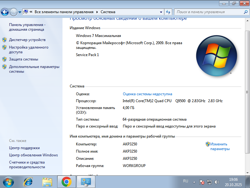

решил переставить систему. с 9 утра до 18-30 мучаюсь пипец. ниразу проблем не было. скачаны 4е оригинальных ви7-64. ставятся. но при установке дров выдает ошибки то нет соеденения то ещё всякую хрен. кое как встал гугл. больше ничего не хочет. ни на видюху. ни директ ни фрам. вобще пи.дец. кто что думает(подскажет) уже ору.

Попробуй уст. сборку с обновлениями.
А что за железо у тебя?

можно 10 смело ставить.
да но надо разобратся с 7 пока, дрова не хотят ставится ни в какую, на видюху уже 5 разных версий не хотят фал поврежден, то нет длл в корне. заипался, хотел систему поставить да и биос обновить что бы планку воткнуть на 4г и 2г, вот теперь ипусь
